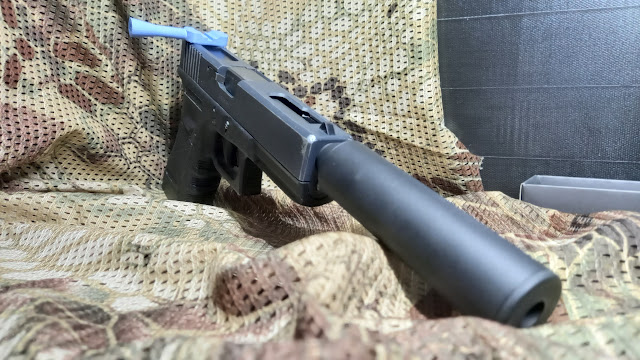

上星期到台北買了WE的消音器回來玩玩看,順便做成一篇文章分享給酷友們

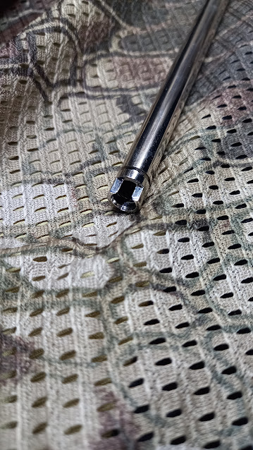

2.加長管の規格:
長度:18.75cm
重量:44.30g
口徑:0.59cm

這款產品和市面上其他的消音器大同小異(尤其是無法消音這部分),不過有幾項我認為值得分享的部分
這款消音器其實就是為了遮掩長達將近19公分的加長管而設計出來的副產品
正11牙螺紋可以加裝在符合規格的任何手槍上

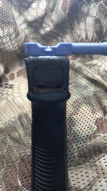

因為管徑很細,所以並不會影響到手槍機械瞄具的使用(拍拍手
表面消光黑處理給人一種低調又不失優雅的視覺觀感
同樣因為管徑較細的緣故,加裝這款消音器的手槍可以插入快拔槍套,但可能會因為長期和槍套摩擦而掉漆

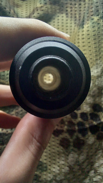

消音器內部沒有吸音海綿或特殊消音結構,完全就只是個裝飾品
為了搭配加長管,原廠還附贈了彈性係數更高的飛鏢簧來增加氣體導入量,藉此增加槍口初速(連結有附詳細數據),右圖中左側為WE原廠飛鏢簧,右側為強化飛鏢簧
只需要基本的DIY能立即可替換槍管,如果不想每次替換都這麼麻煩的玩家可以考慮連同HOP總成一起購買組裝成一個獨立的內管模組
有前輩指出這款加長管因為下壓點不足,所以並不推薦搭配。可以考慮單買消音器再搭配楓葉或神龍等品牌的加長管
