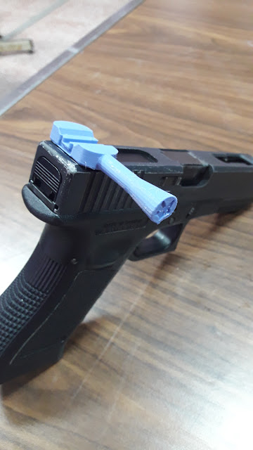

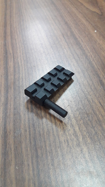

受到神龍Slong的Glock快拉魚骨鏡橋的啟發,小弟我嘗試自己用3D列印製作結合「拉柄」與「照門」兩種元素的手槍配件。
這次我選用的3D繪圖軟體是Tinkercad,因為是免費的線上軟體再加上容易操作的介面,讓它成為適合我這種新手選擇的入門款式。
經過好幾次的失敗與改進後,終於成功做出一款能正常使用的版本了~~(想知道前幾個版本的完整故事可以到我的Blog看看哦)

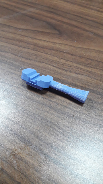

列印所使用的材料是較堅固的PLA。畢竟是要製作能夠耐拉扯的拉柄零件,如果用太脆弱的材質列印,相信成品耗損速度一定非常快。
這款瞄具的安裝尺寸是依照WE G18c Gen4的照門尺寸下去訂製的,理論上也會適用其他Glock系列的槍款。
為了降低照門高度,且同時必須維持照門與拉柄之間的接觸面積以提高拉柄耐用度,最終我將照門外觀設計成「兩段式凹槽」。
為了證明是我自己的原創作品,我在拉柄側面處放上自己設計的徽章(有點不夠細緻)
這項作品其實就和Slong快拉魚骨鏡橋的效果一樣,雖然在正常操作手槍的情況下可能會是雞肋般的存在,但當玩家的輔助手上持有彈匣或戰術槍燈等物件時,拉柄的功用就能很明顯的提升操作效率。
當然由於拉柄位置是在槍體右側,因此安裝此配件的手槍能裝在大部分的右撇子槍套,至於左利手玩家...對不起...我會再努力研發QAQ
