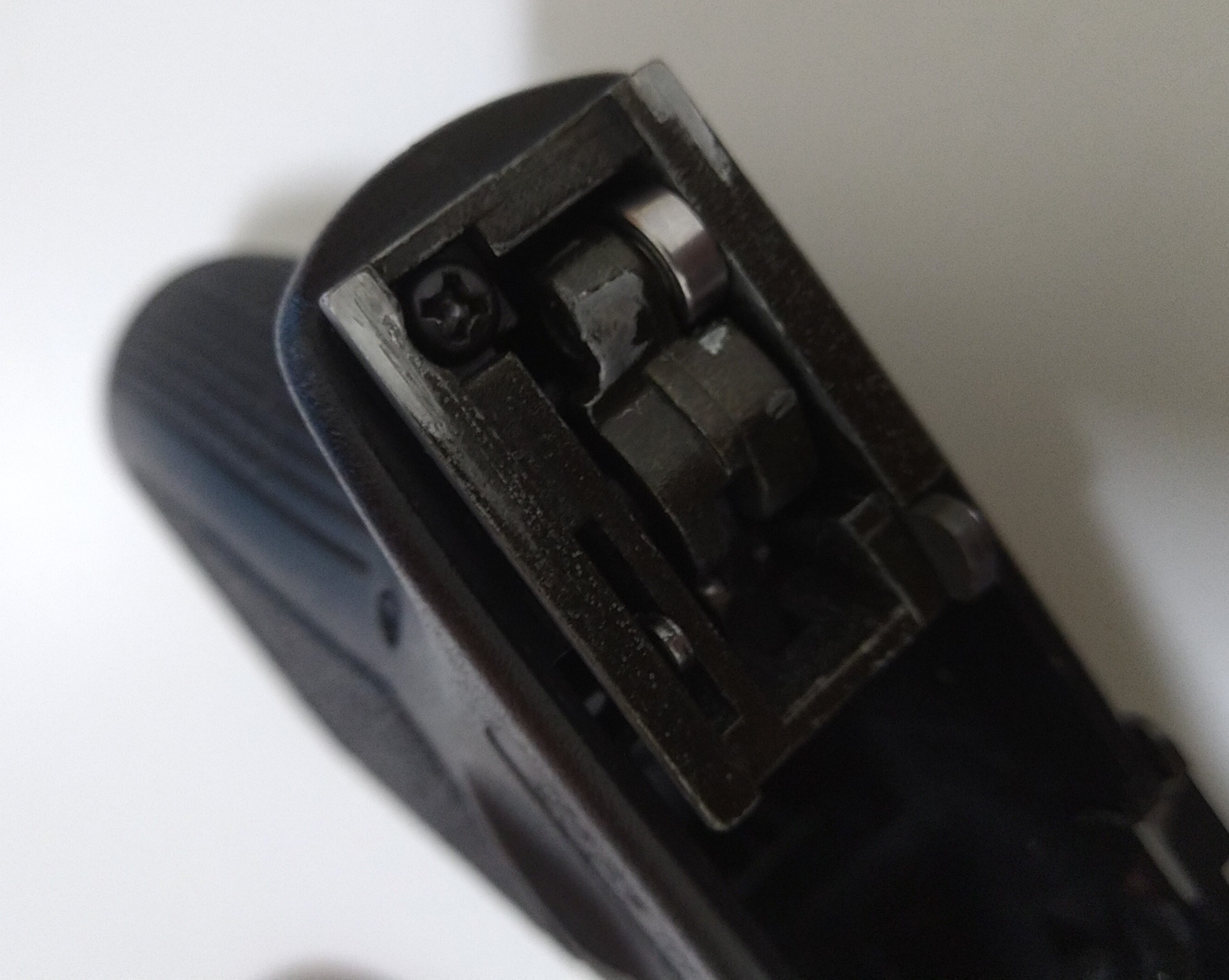

想起以前G系列把擊錘滾輪改裝成滾珠軸承
也容易因為改裝了強力擊錘簧導致打爆滾珠軸承的慘劇
仔細想想都是同樣的原因---->滾輪直擊飛機座屁股
glock甚至連擊錘本體都敲擊到磨損了↓
有甚麼改良的方式呢?
於是找了切一塊優力膠黏在飛機座屁股作為緩衝
不讓滾輪直接敲到飛機座屁股就行了
AAP01的補強使用3mm厚的優力膠板,圖中可以看到沒貼之前已經有些敲擊痕跡↓
Glock的補強用1mm厚的優力膠板,這隻已經嚴重到屁股都敲扁了,所以貼大塊一點免得不平整而掉落↓
注意墊片位置是緩衝擊錘本體
不是緩衝滾輪
貼的時候不要干涉到滾輪的位置
本來擔心雙面膠是否能貼牢
實驗後沒問題
黏貼面用去漬油擦乾淨
優力膠板有一面比較好貼
飛機座若有漆面可考慮刮掉
用雙鹿或3M的膠帶足以貼緊
AAP01安裝以後屁股的敲擊痕跡就沒繼續惡化
glock擊錘滾輪改裝滾珠軸承的壽命也大幅提升了
[ 本帖最後由 lorder_x 於 2020-6-9 10:13 編輯 ]
優力膠板挺好用的
幾乎所有玩具槍擊錘的敲擊位置都能貼上
保護效果極好

學長您好~請教AAP01 優力膠板黏貼的位置大概是哪邊呢? 剛收到一把AAP01 不大清楚會磨損的點,感謝!!
原帖由 Victor2005 於 2020-6-29 12:39 發表
上文有圖
形狀也如圖
尺寸約寬5mm x 高5.5mm x 厚3mm
切換到連發位置
靠著那個連發叫啥的零件邊上貼好就不會干涉到單連發切換了
AAP01貼優力膠主要不是為了保護槍機座屁股
實際作用是保護擊錘
擊錘的三角飯糰是鋼
擊錘本體是亞鉛的
放任三角滾輪直接敲擊槍機座屁股
擊錘上與三角飯糰接觸的那塊凸起很容易就斷了

好的 我貼好後再多試幾匣看看,感謝學長指導~
最近也困擾這問題
機屁股被打出一個好深的小坑,肉粽定位點也撞歪了...
有點像我之前的vfc ppq
嘗試修擊錘改用WE滾輪,目前用起來還算正常
缺點是阻力變好大,拉槍機慢放會卡住
