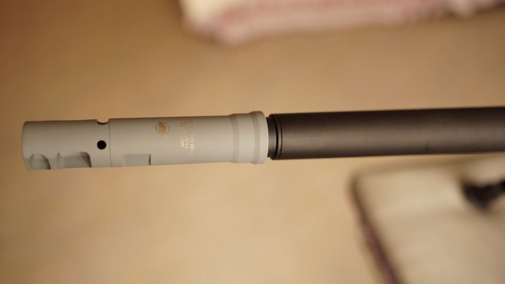

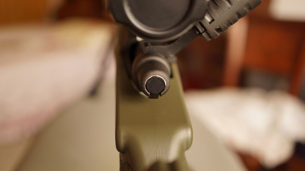

看到那個奇怪鼠灰色的防火帽請不要覺的奇怪,主要是槍買來時
那個火帽上面車痕超多且裡面都是毛邊(還會擋彈道),而車痕
不用說很快就生鏽了,詢問過磷酸鹽處理都要大量才會開爐所以
小弟只能把火帽去毛邊+拋光車痕後直接上防鏽底漆變成現在這樣XD

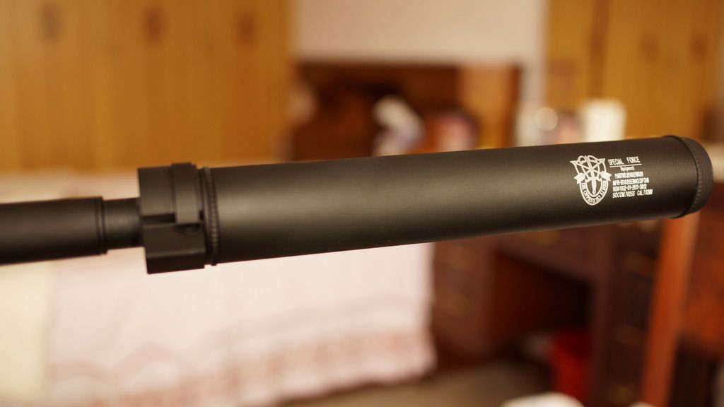

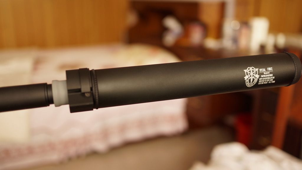

提到火帽那就上快拆消音管吧!
指揮挺組合前
指揮挺組合!XD
其實這是不到一張小朋友的仿製消音管去改的,不過工程有點浩大
有空小弟另外講吧!(逃

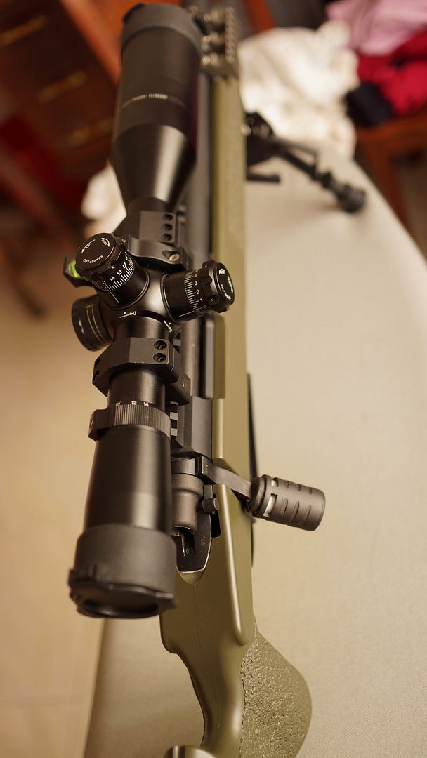

接著是3-14X50mm的狙擊鏡,和V牌便宜的水平儀
會買這鏡子其實純粹只是好看,結果好死不死這不到四張小朋友的
鏡子各方面都還堪用,綠鍍膜/氮氣填充/防水等等都有...
對岸這家TVO公司甚至還有做S&B那支專用鏡而且是FFP只要七張多小
朋友,要不是小弟已經敗了B牌那個10倍鏡還真的想敗來測試看看;;;

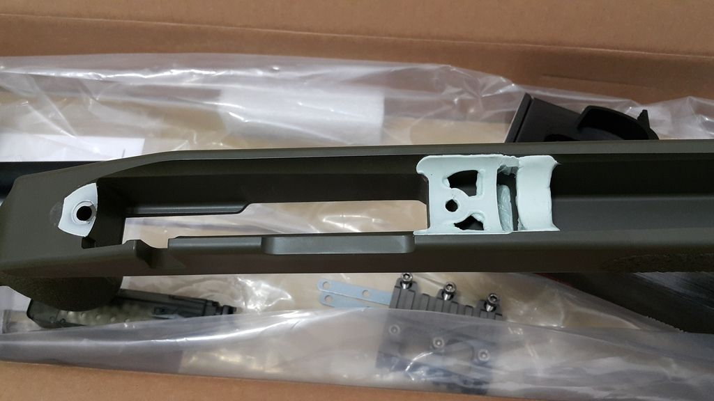

槍托Bedding

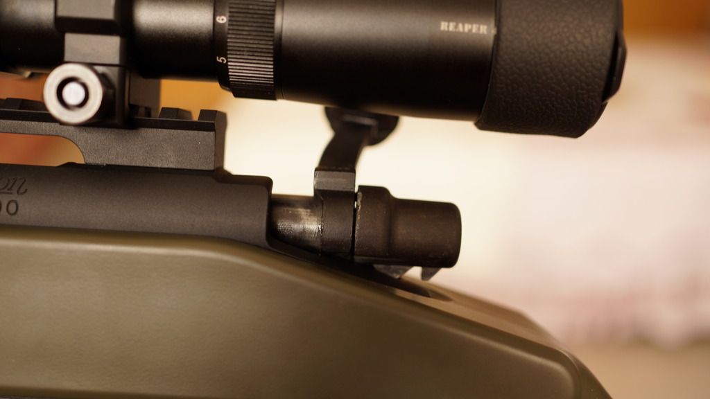

DIY自製Bolt Knob

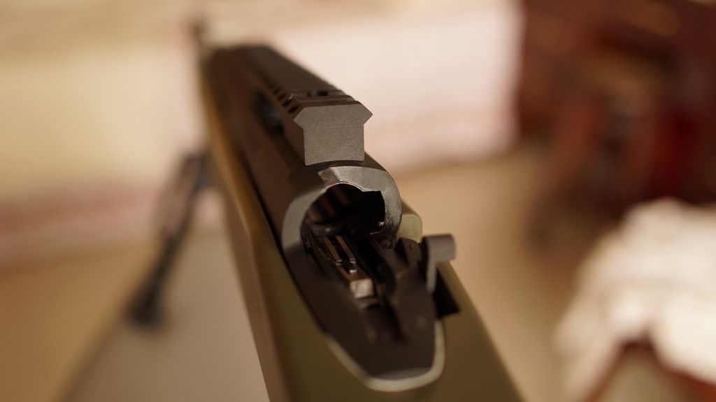

針對這點只能請出小弟愛用的萬能塑鋼土來幫忙了XD
磨損的地方
針對#09-10內部的孔徑做填補
針對Receiver(#01-05)內徑的上方作填補
填補後上膛照片,不再翹屁股而且扳機扣壓更均勻

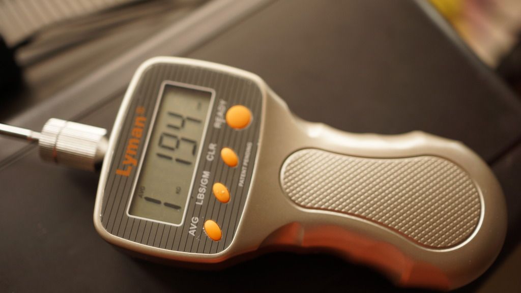

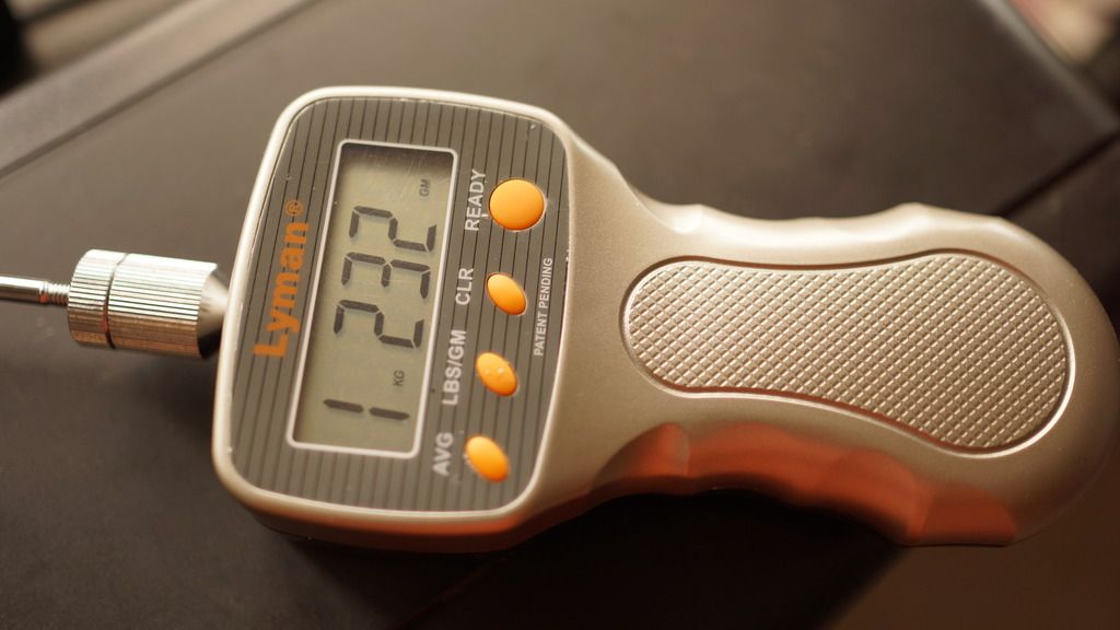

接著就是原廠的扳機組扣壓實在令小弟無法接受,拿出專門測試扣壓的
機器測試後:
最大扣壓
測10次的平均(該機器有自動平均功能,上面有寫avg)
為了改善這問題當然只能拆扳機組解決,拆的時候請小心那兩片C字扣
不要飛走了XD,全部拆解完就能發現扳機運作其實超簡單主要接觸點就
#08-12上方和#08-14下方以及#08-14後方斜面和擊鎚(#09-16)接觸的地方
,把這幾個地方磨平+拋光(請注意!#08-12上方不要磨過頭,會造成司牙
失效)就能大大改善,另外如果可以請把槍機Bolt裡面的#09-13拆出來在
後端(有洞那邊)纏上幾圈止水膠帶再裝回去(嫌麻煩不做也行)可以改善
固定太鬆彈簧釋放容易亂跳的問題並降低振動.
弄好後重新裝回去測試扣押:
