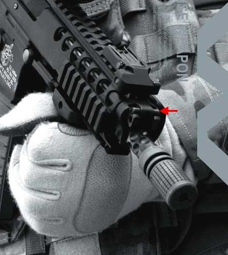

這條拉簧是由一跟由瓦斯座開始往後穿過槍機的導桿所引導,欲拆下導桿,需先將照片中箭頭所指的橫銷卸除.......我做夢夢到的,別揍我

迷思三:復進簧用推的還是拉的??
不~是拿來壓縮後又伸展回去的~這跟SG550一樣~只要連桿的頭端直徑比復進簧大,連桿後退時一併將彈簧壓縮~
迷思四:雙汽缸頭有一根橫桿是用來幹麻的??
不知道~有可能只是固定汽缸頭的,至於有沒有其他用途還真的不知道~
迷思五:大部分解圖到底誰有??
不清楚,連官方正式說明都沒有,只有那幾批記者獲邀進入該公司參訪~可是也只是文字簡略概述,甚至有人形容跟L85的機匣類似。
迷思六:它到底只是概念槍??還是做出來玩玩而已??
啊知?資料太少了~連米國網友都懶的討論

到現在就是因為資料太少~根本就沒有人知道護手裡的復進簧是短行程連桿專用的復進簧??
還是槍機座在用的??
因為原則上短行程氣導連桿是要有彈簧的~沒有的話震動會變大~那跟長行程氣導是一樣的設計不就沒差~
您也可以推論它是槍機座在用並且安裝的位置是前方~ok呀~sg550就是這樣設計的~
也因為你看圖很透撤~所以我陪你一起貼圖討論~順便寫上我的質疑~而且還是很有誘導式的質疑~
因為KAC的工程師怎麼可能犯了設計上的失誤~搞出了一把易進沙土冰雪的槍械~
因為我不相信他們不知道SIG與貝瑞塔的設計被使用者非議後陸續都改成後方安裝復進簧的模式~
因為我更不相信他們會捨棄簡單管用的老方法而改用新的設計~
所以在沒有大部分解的照片出爐之前~誰都可以說~也誰都可以質疑~

我猜測是類AR18式的
也就是L85用的方式
復進簧在槍機後面 前面有特別的雙活塞系統
您看到的是活塞復進簧(要不然槍機復進簧這麼細推的動嗎?)
僅猜測 別砲我 謝~

我說我的笨方法:[原理→經驗→目測→歸納→不準正常啦]
先從退殼口與子彈全長的方式來估算~在加上槍機後定後約距離退殼口1~2CM的經驗~略算出槍機座後退的距離有多少??這個數字就等於彈簧在當下被壓縮了多少公分??
用這個數值再去看看前護手裡的彈簧消失了多少~就會歸納出為何前護手裡的彈簧全不見了??
若是有VFC或D牌的電槍加持更好~那個相對尺寸都沒錯~
再加上短行程活塞的結構一般是[大汽缸座+中活塞+細小推桿]~
雙汽缸的設計就註定了彈簧不可能延伸到準星下方,因為汽缸座本體[需要]固定在槍管上~橫切面體積就很大了~
那這麼短的空間限制下,彈簧的力道夠嗎??或許該彈黃一直延伸到槍機座的尾端~
但是還是不能解釋那彈簧完全消失的疑慮?
也有可能我們都被會場照片給呼弄~搞不好人家是裝著假槍機座?甚至拆掉槍機座了??
這是我多年的經驗~準不準大家自己評斷囉~
