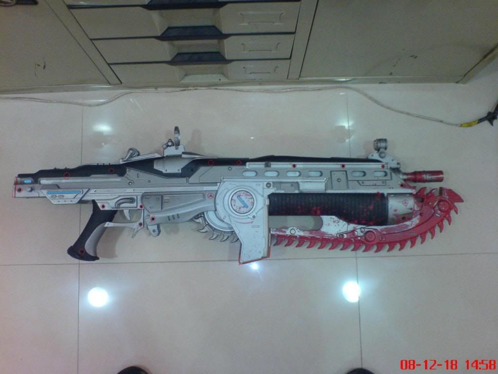

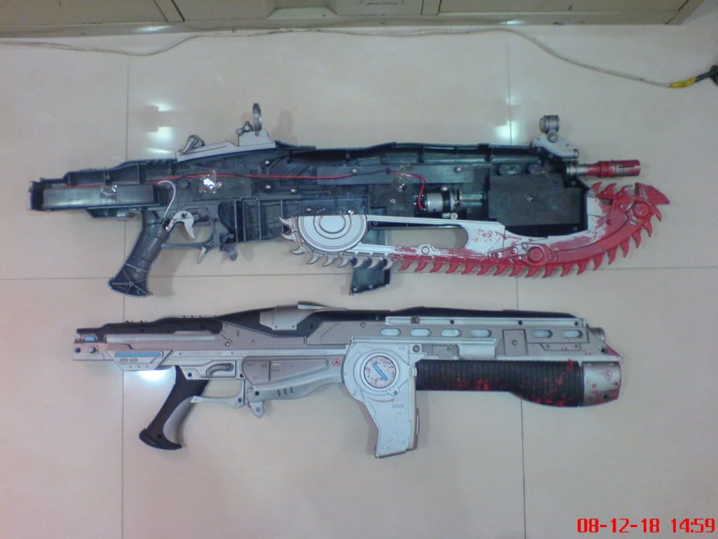

大致上說一下,這把本身外觀上無螺絲,但是很明顯是在螺絲孔上做手腳
就是螺絲孔都塞上了裝飾物並用瞬間膠固定
而且有組裝手法差,瞬間膠遍部都是....只能一個慘字形容
難怪評價不好,好在也只有小處,整把都這樣我就頭暈了

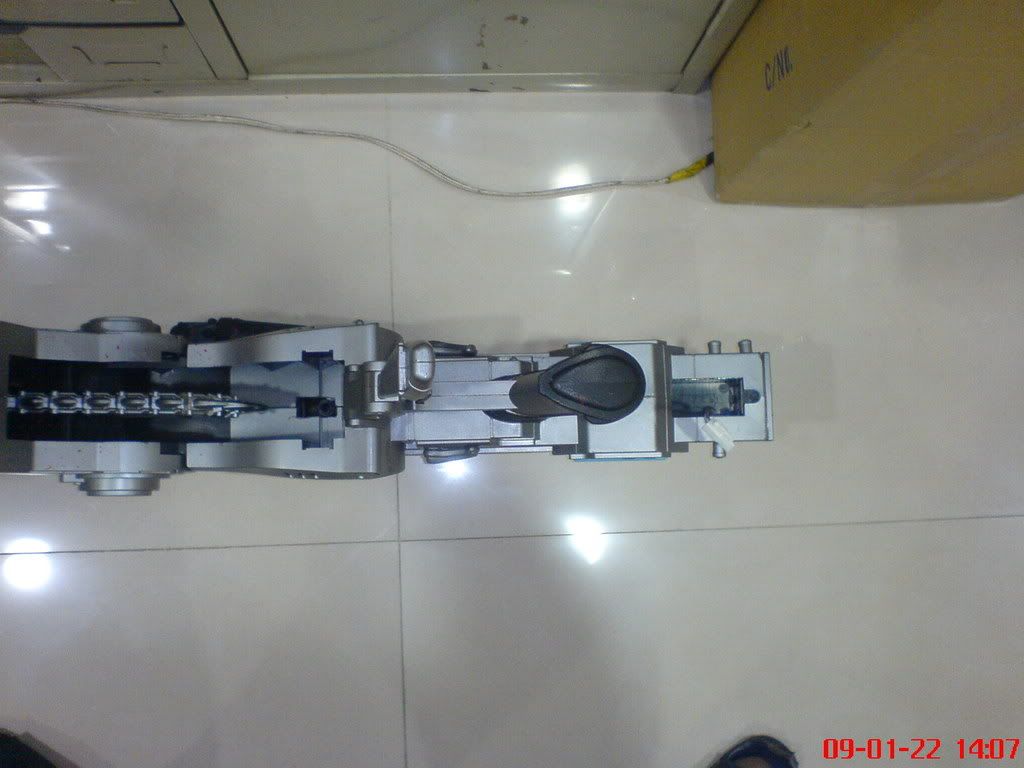

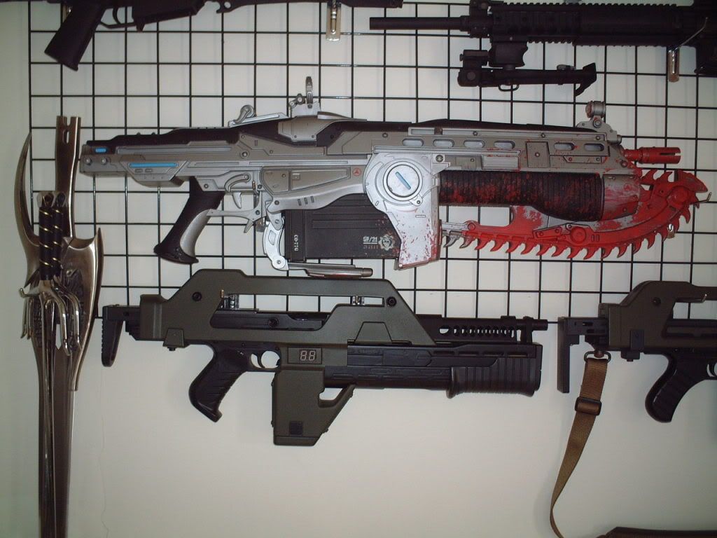

再來一張是跟異形2的M41A步槍做比較,這把明顯大很多,不拿來改可動實在很可惜......

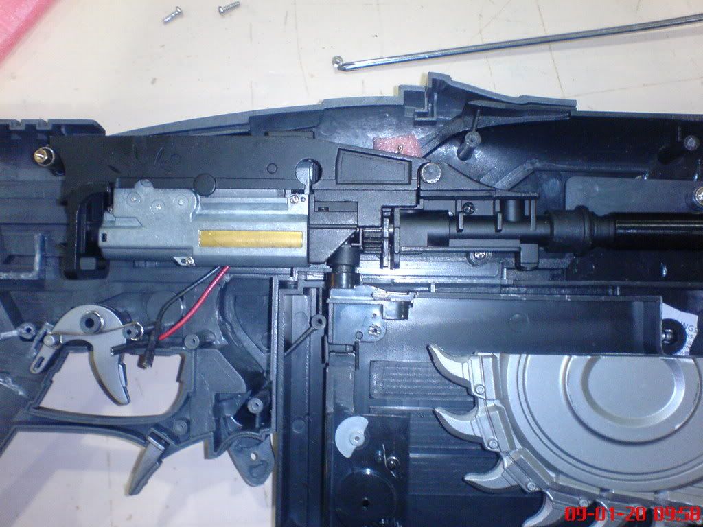

所以在公司沒事,就把它拆掉了.........
把如圖的15個裝飾螺絲拔掉,裡面就有真的螺絲可已拆除,槍後部份有一小塊跟彈莢前窟是用瞬間膠黏住,整把槍就真的只是兩片殼裝起來的裝飾物而已........
而裡面..........
完完全全的看不下去,除了配重塊之外就是一個簡單的電路,電池過電之後就只驅動一顆沒固定好的馬達,讓它可以產生振動,會咖啦咖啦的響而已,就因為如此,讓我燃起了改裝電槍的決心

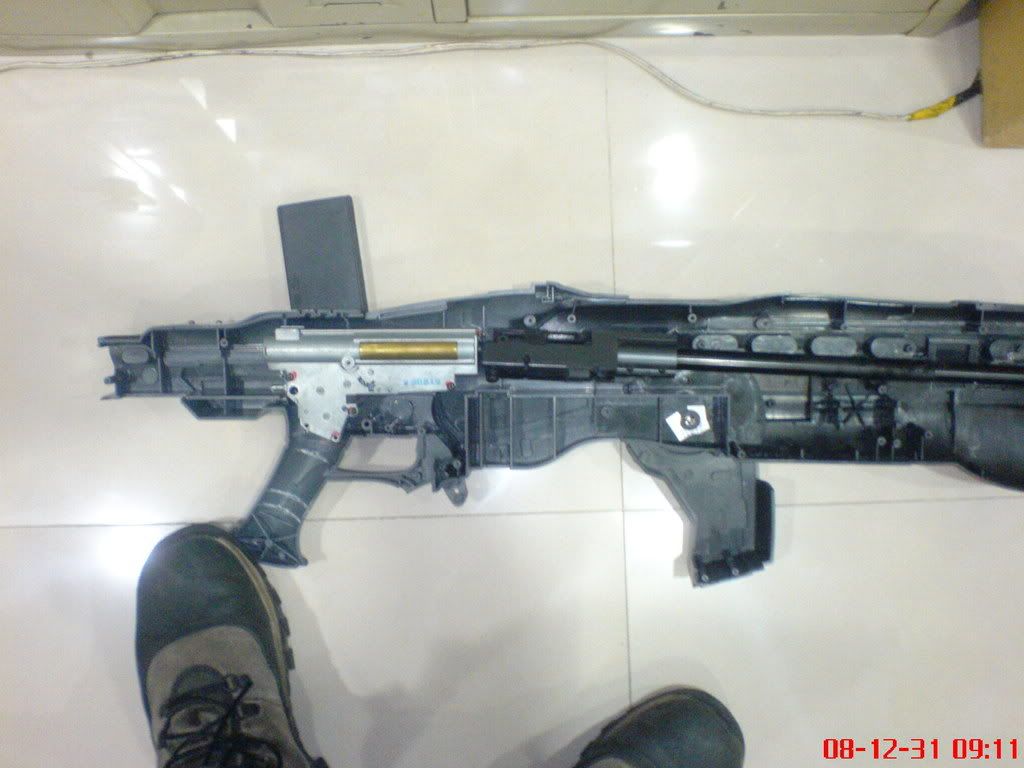

最早,我是想置入AK的BOX進去,結果.......
在拆除一些結構加強體之後,BOX跟HOP 座終於可以進去,但是........
馬達太胖了,裝上去握把就會被撐開,完全沒法鎖,所以只好放棄
轉而尋求微型BOX........
再最近買到一把仿MARUI的VZ61蠍式衝鋒槍,所以就拆開研究
發現,除了BOX跟HOP等加上固定機構可以整個裝入,所以就變成這樣
在拆掉握把跟上機夾的VZ61在槍管高度上還是有太高,所以將其反轉倒置,而HOP座也是修改之後反轉180度朝下,讓彈莢可以上彈,而彈莢本身是使用M1a1得多連彈莢內膽,跟他的彈莢外殼做組合,由於它彈莢比較短,所以切除許多不必要的結構,才安裝的進去,也由於彈莢殼比較寬,所以裝彈量應該有250發以上
VZ61的槍口可以直接套上AK的外管,所以剛好可以延伸到他的槍口,試射也不會有所阻礙.......
整體大致上底定,最後將電路與版機組合,裝上FET開關,整把槍到此改裝完畢.......

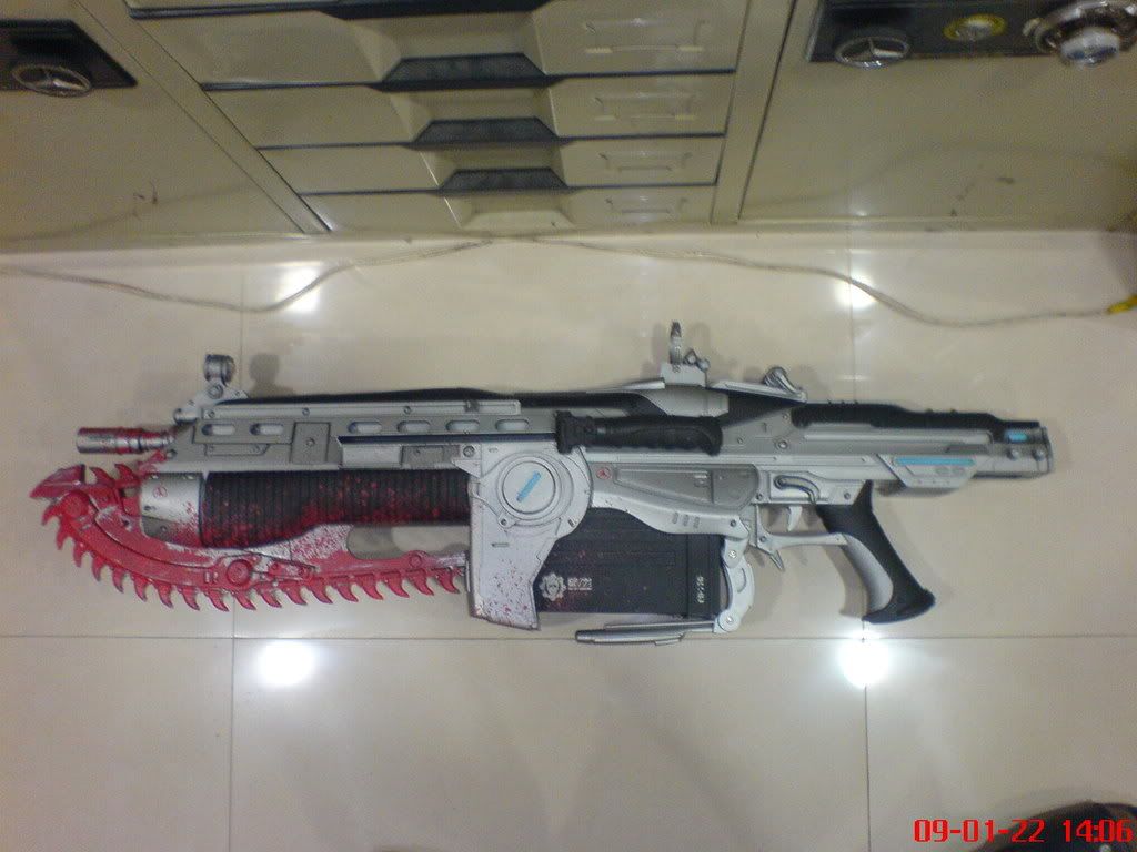

改裝之後外觀無重大變化,螺絲孔是我還未將裝飾螺絲黏上的關係......

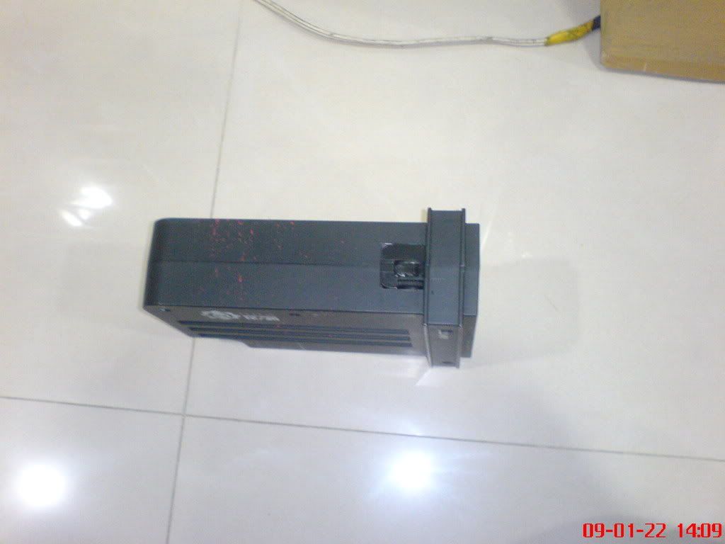

進彈口的切口不是很漂亮,後面的電池盒改成電槍電池插頭,這樣就可以直接插電池使用
彈莢外觀也無重大變化,只是多出了出彈嘴跟上彈發條......

試射結果,發現有時還是會上彈不順,應該是沒有彈莢卡榫的關係
導致彈莢打一打會掉下來,這點問題應該不大,或是用手托住彈莢也可解決

槍上面的塗裝啊....
原裝的,我當初看到以為鋸到油漆桶說.....

嗯...我覺得重新上漆比較好

用暗紅色的漆吧
黑黑紅紅的比較像真
或是拿真的血來灑一下 :lol
