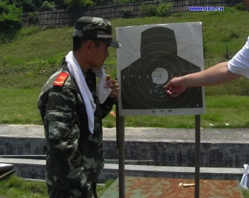

最後出了一個極可笑的低概率事件,有一次,我們壓了五發彈,全是銅殼,上面的生產年代是54年,結果這5發彈中,最終可以的響的只有2發,其它的3發,是臭彈.
如上圖所示,彈孔群呈橫向散布,這主要是和槍的放置有關,如果在一百米上打一個人的頭部,這樣的成績肯定是不行.在圖中,有一個十環,這個十環,實際上是瞄準鏡瞄準十環的上方九環區來打的.因為瞄準鏡的調節范圍已經到了極限了.所以教官讓射手用這樣一個不得已的辦法來打到十環裡.

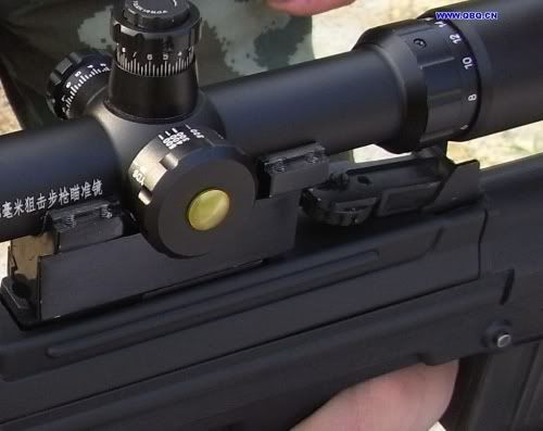

在88式狙擊步槍上裝配的瞄準鏡導軌,和普通民用槍上的燕尾導軌有點類似,為了保証瞄具裝夾的牢固性,我們用鋼作了一個夾具,在槍瞄和夾具間,用3M的強力雙面膠進行粘合,這樣的好處是:增加附著力,瞄準鏡在強大的後座力下,不會快速移位。缺點是:瞄具裝上後,要認真對位,一但膠水起作用,就很難再改變了,我們在安裝時,因為瞄具的水平沒掌握好,所以在第二天的射擊中因為射距的改變出了問題,不過這是後話了。

這個瞄準鏡,是一個很普通的6-24X44遠距離測調瞄準鏡,可以用側面的輪上的數值在對應的距離上修正視差,上面增加了彈道調節的鎖定裝置,這個裝置可以讓瞄準鏡的彈道調節鈕不會因為衣服或其它物品的磨擦而產生位移.

我們在裝鏡時,發生了一個挺大的失誤,為了保証瞄準鏡的安裝準確,我們把瞄的水平校正看得很關鍵,不過,我們的失誤在於,我們把這個過程交給了戰士,而中國的國產瞄,從來都是一體式的,即:瞄和夾具是一體的,往槍上直接一扣好可。根本不用考慮和槍水平面一致的問題。當時戰士們說瞄具的水平度可以了的時候,實際上他們沒有體會到其中的重要性,也就是說並沒有精確的去看,我們當時過分的相信了他們的眼睛,於是瞄準鏡就這麼安裝上去了。雖然這個問題在後來被發現了,但是已經來不及了,所以很嚴重。當變換射距後,產生了一些不必要的誤差。浪費了一些槍彈。這說明我們的狙擊手在技術理論上有嚴重的不足。很值得深思,因為這只是很基礎的外彈道學的東西而已。
另外一個失誤來自於夾具的生產,我們作的鋼夾具有些過短,而瞄本身又長,又是長出瞳距,結果造成瞄具安裝後,槍托太短,戰士不適應,這給後面的射擊帶來了一些麻煩。

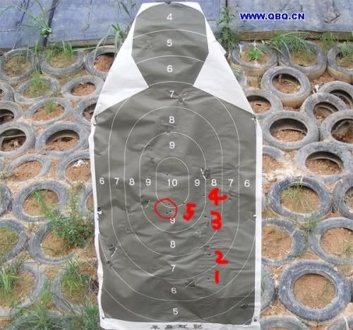

    教官讓我們把射擊距離馬上改為25米,這一次,正常了,經過了一輪射擊,我們把彈著點修正到了十環下方。
    是在二十五米的打靶的情況,非常的不理想。
從圖中可以看出,在一,二,三,四槍中,彈道都偏下,這是一個從低到高彈道的修正的過程,在第五發中,可以看到我們開始將彈道開始向左修正。
     接下來,有三發彈在一個紅圈內,這是我們最終打出來的最後三發,本來再向更精細的方向來校正,但是這時我們發現瞄準鏡任憑我們再擰,高低角修正的調節鈕,調節范圍早到頭了不能再動了,因為我們知道,彈道偏下,無法修正,是因為這個瞄準鏡的安裝夾角和槍管不一致,有點翹頭了,所以當時停止了射擊實驗,因為當時天色不早,我們要早點回去研究一下,看一下是夾具的問題還是別的問題。

當天晚上回去,我們用3M的一種材料作為專用材料墊在瞄和夾具後半部分的下面,根據計算,25米處,夾具處只要墊高0.5MM即可達到彈道高的修正,但是為了保險起見,我們在夾具後座墊高了整整1MM。
