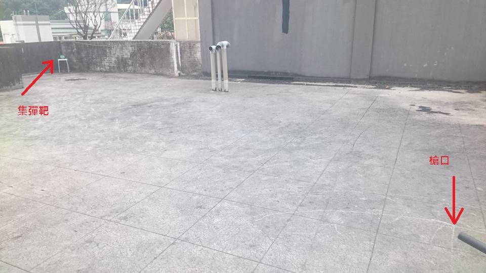

目前只能在自家頂樓射靶,買了一個小小的14x14cm的靶(手掌大小)
緊繃距離大概是14.8m,學酷友用捲尺超狂的連起來,即使誤差最少也有14m(槍口到靶紙)
這把槍有點重阿,手持看十字線晃到一個不行(虛胖手沒力)
很苦逼有腳架沒有轉接座,從日本買了一支還沒到,先用書墊著,書到用時方恨少
