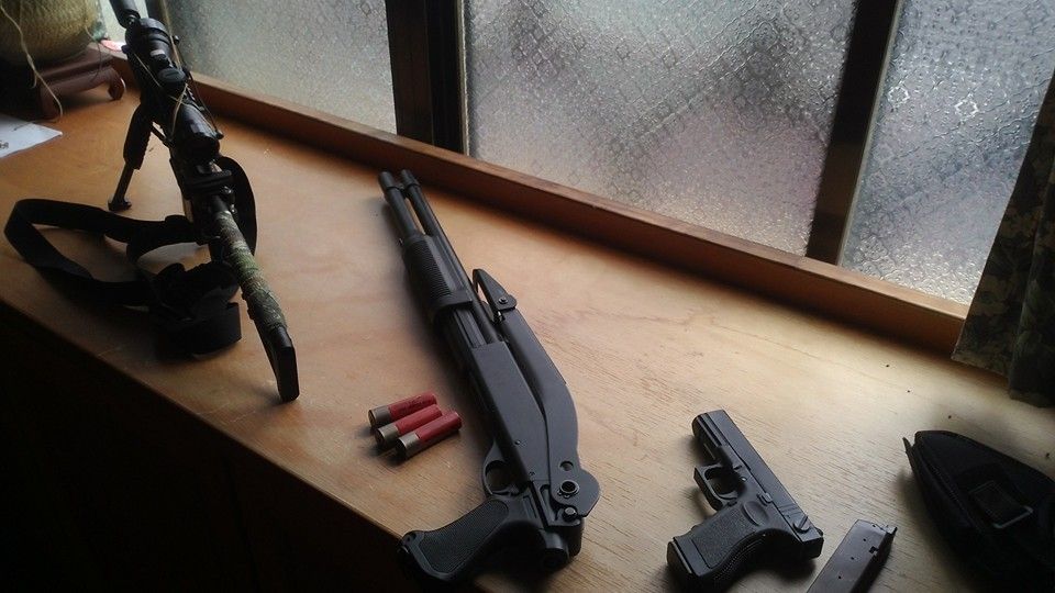

(暫時達成3-gun的目標??  迷之聲 G-18只能單發!!)
也買了司馬這隻折托 然後換上APS
司馬則是裝上雙鷹的托  APS的則是裝上S&T的CA870
全家福
