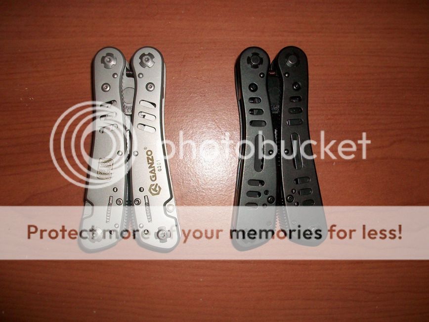

本體的新舊對照
跟過去最大的差異在於
(1)多了保險
(2)多了類似折刀的單手快開的小圓桿,不像大部分的款式都只是一個小凹槽,得用指甲撥出來
外觀設計也比之前優美許多,兩側皆印有”關鑄”的隸書字體
螺絲也改成折刀上常見的星狀螺絲,不像前款得要用尖嘴鉗去鎖………

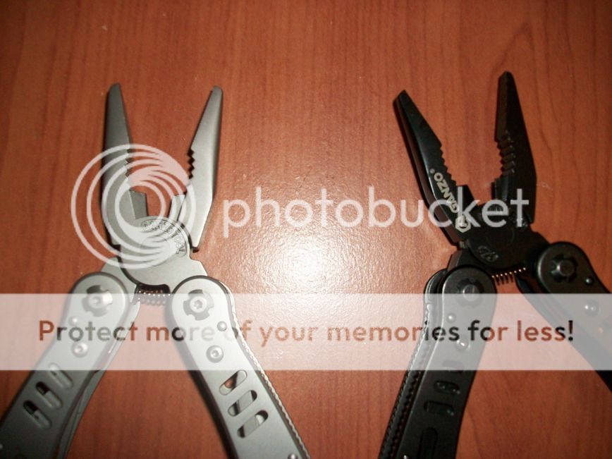

鉗口設計倒是差不多

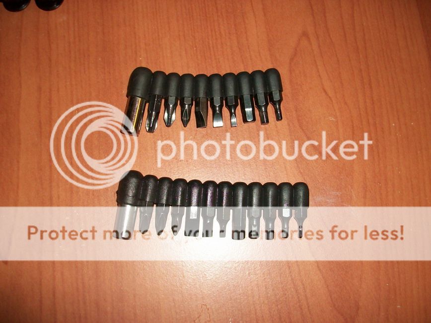

配件:
這是我最喜歡ganzo的地方之一,不管是LEATHRMAN還是GERBER,這些都只是選配,而且不便宜;而ganzo一次就附給你,而且新版還比前款的多一些內容

各零件間隙抓得很好,能順順的開啟,也不像其他雜牌常常開一個功能,結果其它卻也一併打開的煩事....
整體而言算是相當不錯,至於缺點嘛也不是沒有,我最想要抱怨的是,居然沒有銼刀功能!? 寧可有兩個鋸子卻沒銼刀,真是莫名的設計…..必要時只能靠求生包內的瑞士刀支援
再來嘛,剛拿到時,內部有不少油汙,尤其是鉗子轉軸的地方一直有油汙冒出來,而這裡又不能拆開來清……gnazo的檢驗人員真的該抓去肛一肛
