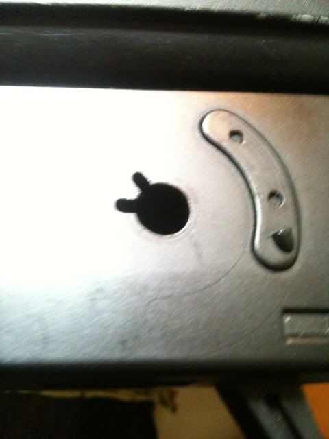

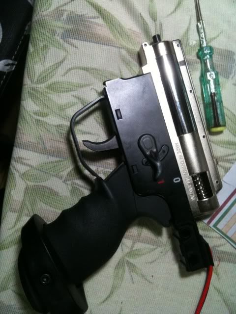

可 我最近才動工完畢 但手邊只有可連的手機相機...總之往下看先吧
由於原本box以經被我打裂了 也因為現在店家也無4代box制具 所以擴孔困難
雖然出氣量大 但是其他方面體質卻有先天上不足 就像有人會落RB26DETT上Z32...
所以決定烙個VER2 BOX上去
這是會用到的部份 1.上槍身和前段 2. 下槍身 3.槍拖(廢話)
握把和射擊選擇紐則是不共用的
仔細看那痕跡 說明了下槍身其實和G3是同個模子 只是稍做修改而已
上槍身內的槍機連動機構要拆掉 2代BOX的頭才能下去 但是缺點是槍機片就會在那邊晃呀晃 十在煩人
所以我剪3/2了MARUI HICAPA原廠附近簧進去 這樣槍機片就可像G3那樣作動了
我準備了震龍VER2 BOX 電片/推彈嘴/保險檔片要用G3規格
       震龍活塞
       LAYLAX拍頭 LAYLAX2 代尾頂桿 LAYLAX 2代氣缸頭 阿災全氣量氣缸
       震龍3倍扭力齒 與 台南東豐路槍店買的似乎是140的彈簧
       EG1000長軸馬達 blalbalbalba 內管是KM650的...
還有KA的握把....那個握把啥都沒付害我要去配羅司和網路上收底版....
完成後用0.2 測得152出速 我朋友g&g sr25用相同彈簧測出144 其實應該是marui氣密較好 或是650內管在單發下應該是沒啥問題的
也要感謝軍火庫上割愛 G3選擇紐 馬達底版和鎖BOX屁股上的零件....
